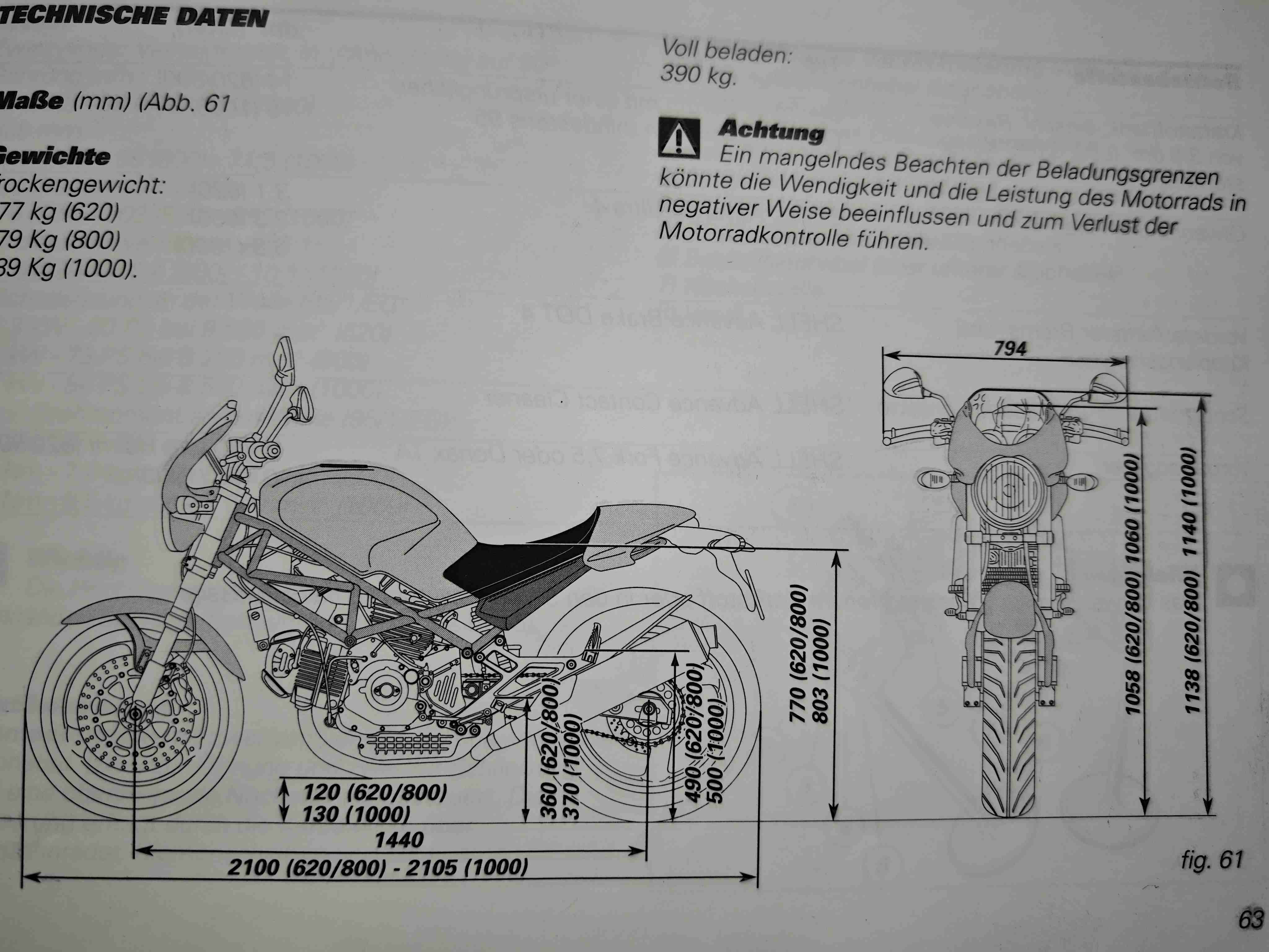

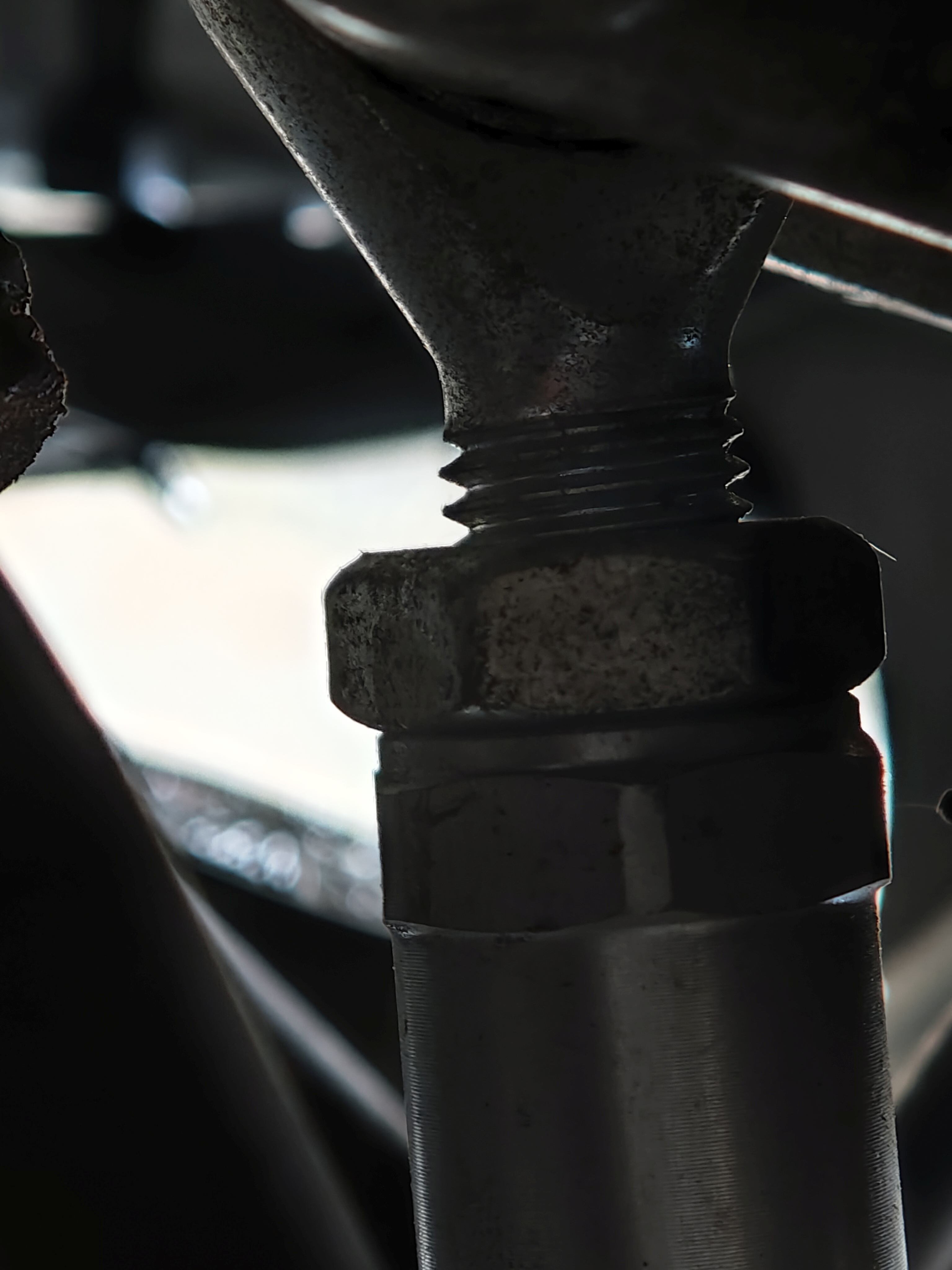

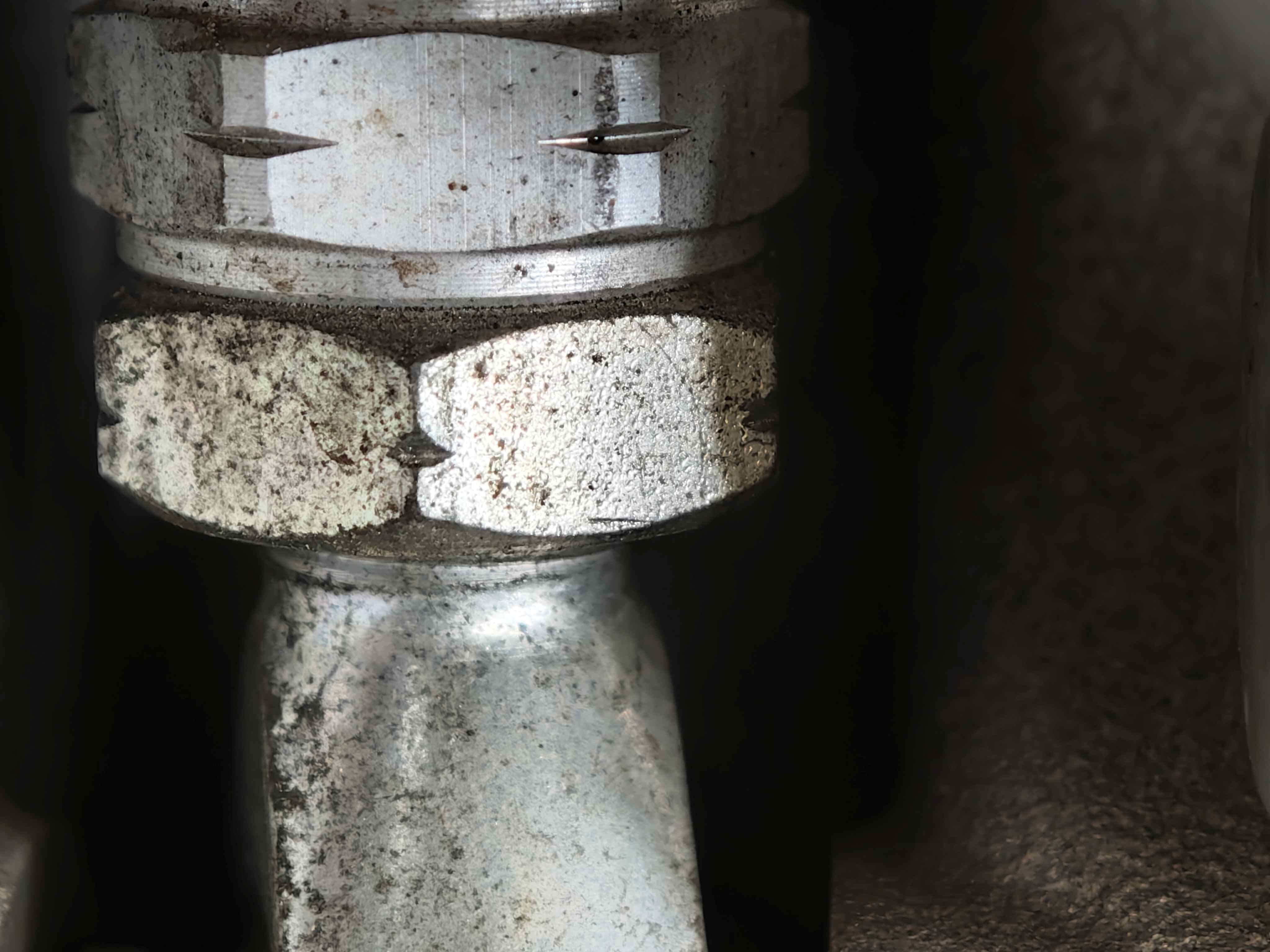

  8. Na denn, da ich das Durchsehen des Fahwerks so wie so auf dem Plan habe: Nachmessen bei meiner ergibt daß die Soziusfußrasten auf 500mm sind, also alles wie es soll. Dabei sind oben und unten unterschiedliche Gewindelängen sichtbar. Oberes Auge: Unteres Auge: Und hier die Maße: Der Höhenunterschied für die Modelle kommt von den unterschiedlichen Reifen. So fährt sie für meinen Geschmack vernünftig. Jetzt viel Spaß beim messen und Gewindegänge zählen! 😉
  9. Ach ja, die Max Länge steht im Owners Manual unter "Änderung der Motorradtrimmung" Seite 33
  10. Ich hab fleissig gesucht und alls mögliche gefunden, aber nix richtiges. Mein 1000DS Handbuch ist nur das Update, da sind die unveränderten Chassis Passagen nicht drin. Ich hatte mit meinen SS Handbüchern wohl Glück. Das S2R Handbuch ist verfügbar, da steht als Werkseinstellung für die Schubstange 261mm drin. Das kann man mal als Anfang nehmen. Ich kann noch an meiner nachmessen, aber ich habe keine Ahnung ob da wer rumgeschraubt hat oder nicht. Ich würde bei der Datenlage offengestanden die Maschine waagerecht hinstellen und dann die angegebenen Höhen aus den technischen Daten zum Boden messen. (Achtung, wenn du einen Ständer verwendest bitte reinrechnen!) Die müssen bei Werkseinstellung ermittelt sein, stehen bei mir auf Seite 63 des Owners Manual. Da sind bei mir halt die Daten für 800 und 1000 drin (unterschiedlich!) Bisschen höher macht handlicher.
  11. Meine Bedienungsanleitung M4 1000s i.e. sagt die Koppelstange darf keinesfalls länger als 272mm eingestellt werden, ich nehme an wegen der Einschraubtiefe. Googel mal Werkstatthandbuch für dein Modell. Es gibt ne holländische Seite die den ganzen Kram als PDF hat. Grüße Frank
