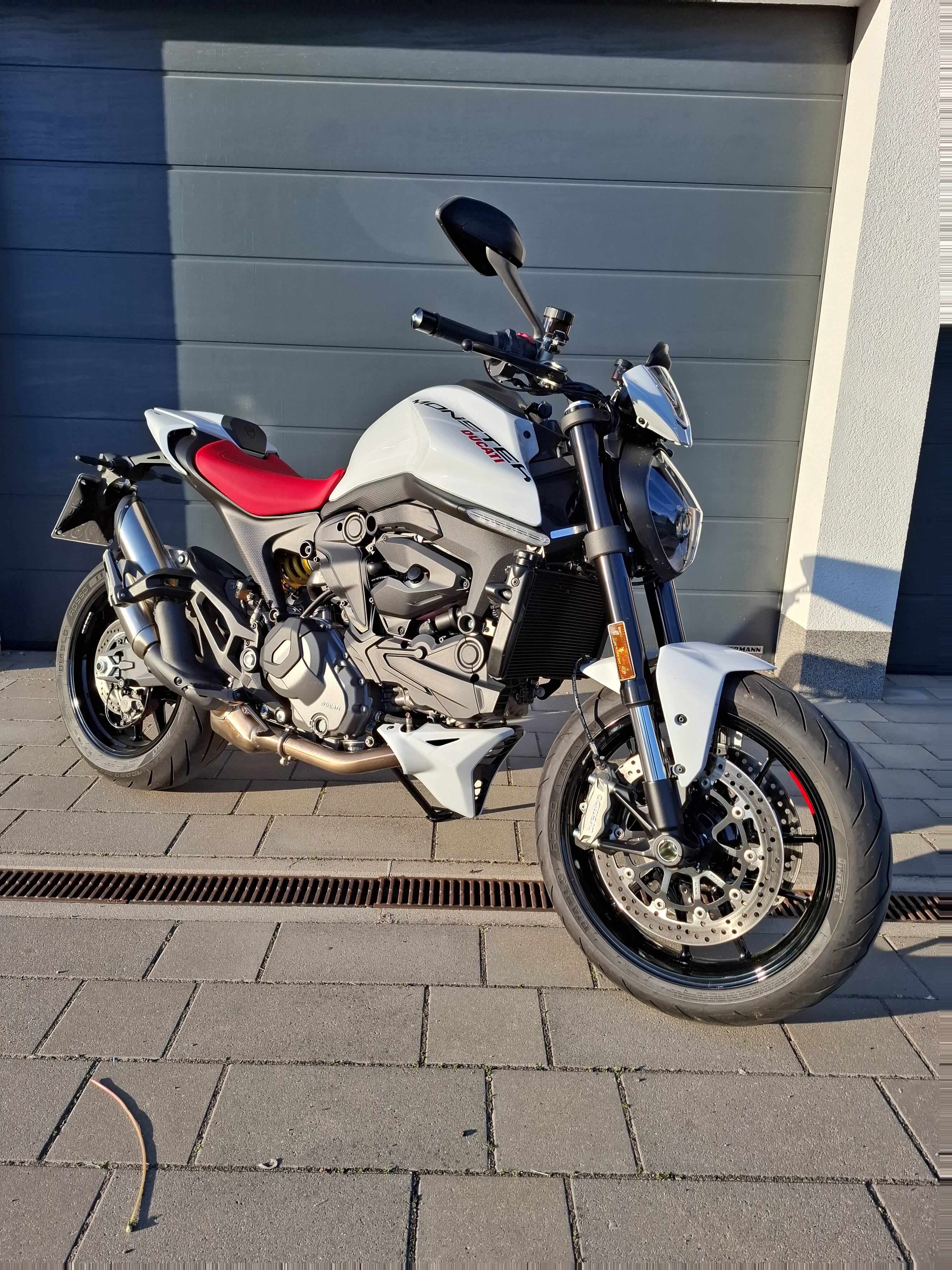

  7. Hallo Zusammen, Heute will ich mich mal vorstellen. Ich bin der Henning, 38 Jahre alt und von Beruf Entwicklungsingenieur. Seit letzter Woche bin ich stolzer Besitzer einer aktuellen Monster+ und treibe mein Unwesen im Harz und Bördekreis. Eigentlich hatte ich das Landstraßen fahren so gut wie an den Nagel gehängt, da ich mit meiner alten 750erk2 nur noch auf der Rennstrecke unterwegs war. So frustete meine Sc59 ihr tristes Dasein nur noch in der Garage. Die hab ich jetzt gegen die Monster in Zahlung gegeben, da eine Supersportler für mich absolut nichts mehr ist für den Landstraßenbetrieb und sie mir für die Rennstrecke echt zu schade war. Aktuell sind die ersten 200k mit der Monster absolviert und ich bekomme das grinsen nicht mehr aus dem Gesicht. Die Monster hatte knapp 1800km gelaufen und ist 1 Jahr alt. Vg aus der Börde
