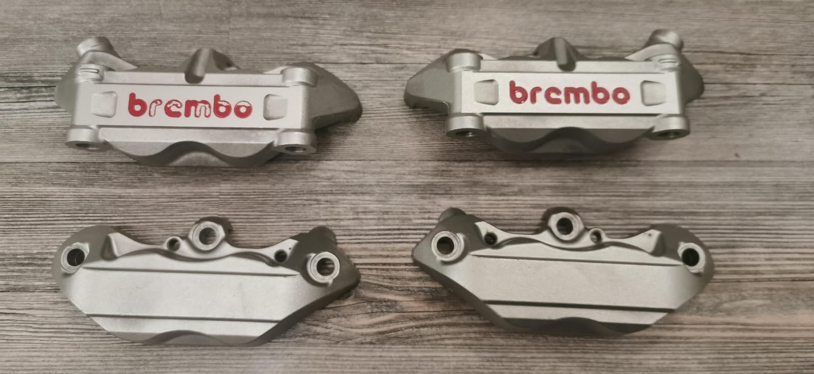

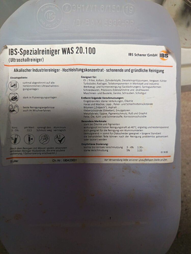

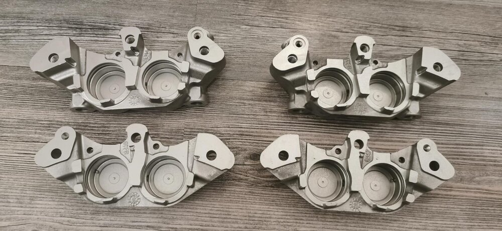

  3. Also ich hatte die bisher immer demontiert. Habe den IBS Spezialreiniger https://exhibitorsearch.messefrankfurt.com/images/original/mics/10000007202201/0010196380/1655991269169_IBS-Anwendungspr-C3-A4sentation.pdf Im Netz findet man keine Angaben, das der Reiniger Gummi angreift. Am besten schreibt man die Firma mal an. Aber egal ob als Reiniger Zusatz oder im Ultraschallbad. Ich habe sehr Viele Teile damit gereinigt, egal ob Öle, Fette, verkohlung. Das Zeug holt alles runter.ggfs mit der Zahnbürste nach dem Bad in die Ecken nochmal nachgehen. Aber immer nur mit ner alten Zahnbürste. Die Flüssigkeit muss halt ca 40 ° haben um richtig zu wirken, je wärmer, je besser und am besten mit Ultraschall. Die Teile sahen alle immer wie Neu aus. Hatte die Original S4RS Sättel damit sauber gemacht. Der Schriftzug der Sättel war vorher schon ab!
  4. @Spirit64 klar, bei solchen Teilen nicht bzw dann einen geeigneten Reiniger nehmen. Nicht jeder Reiniger löst den Lack. Meine Bremszangen sahen nach dem reinigen immer Neuwertig aus.
