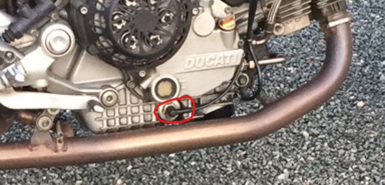

  11. Moin Monster-Freunde, Ich suche besagtes und gezeigtes Teil. Hab mir schon einen Wolf gesucht. Weder Stein-Dinse noch bei Ducati Original Ersatzteile noch sonst irgendwo gefunden. Kennt jemand ne Quelle und weiß wonach ich gezielt suchen muss? Zur Not nehme ich auch gebraucht, falls einer sowas noch liegen hat. Beste Dank im Voraus für sachdienliche Hinweise Grüße, Marc
